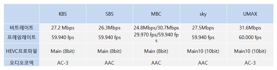

국내 UHD 방송 스펙
위의 표는 국내 4k방송의 스펙이다. 그냥 알아두면 좋을 것 같아서...
